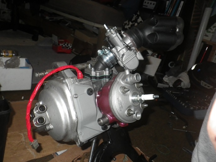

- Le Carburateur 24 PWK BARIKIT
Alors ça c’est du carbu j’ai galéré à fixer la boite à air doppler.
J’ai sorti les forets Dremel et usiné le manchon jusqu’à obtenir la bonne forme.
C’est un peu serrer l’effet venturi y est au moins, et l’arrivé air est direct on m’a dit de mettre une boite à air de kart mais le manchon son trop long l’air fait trop de chemin.
Plus l’air rentre avec un minimum de chemin mieux c’est.
Dans la boite à air j’ai mis de la laine de roche dernièrement pour atténuer le son sa marche assez bien
Le positionnement du carburateur est vers l’avant sur la photo il est de coté mais j’ai changé plein de fois.
La pipe d’admission est en caoutchouc souple est avec le manchon du carbu c’est pas terrible faut que je trouve une solution.
Le carbu tien à pas grand-chose.
