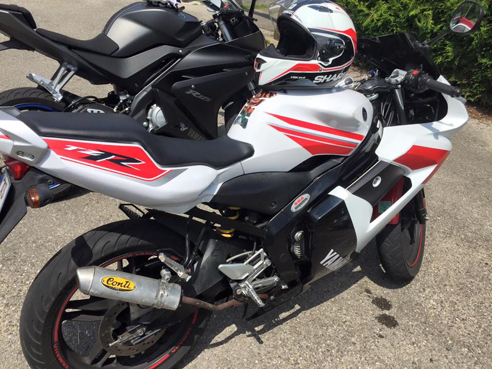

Me voilà de retour avec une TZR 50 de 2009 car ma Rieju est à la casse… cry.gif
Alors j’ai acheté une TZR 50 de 2009 avec pleins de problèmes
J’ai changé : Etrier de frein arrière, Maitre-cylindre de frein avant, j’ai refait les fixations des carénages car ils sont cassés…
Partie moteur j’ai :
-Top perf fonte 50cc noir segments neuf, (récupéré de la Rieju)
-Pot Conti CHR
-Boîte à clapet Conti 8 lamelles carbone
-Boîte à air prépa
-Carburateur 16 PHBN
Partie esthétique :
-poignées doppler rouge et noit
EVO 2 :
Partie moteur :
-Carburateur 19 PHBG
Partie esthétique :
-Passage de roue MTKT blanc avec feux blanc et clignotants goutte d’eau j’ai mis une photo avec le passage de roue ca donnera ça
-Fixation perso pour l’immatriculation
-Kit de visserie complet rouge (je sais pas où l’acheter)
Je pense aussi changer les rétros quand j’aurais un peu plus de sous tongue.gif

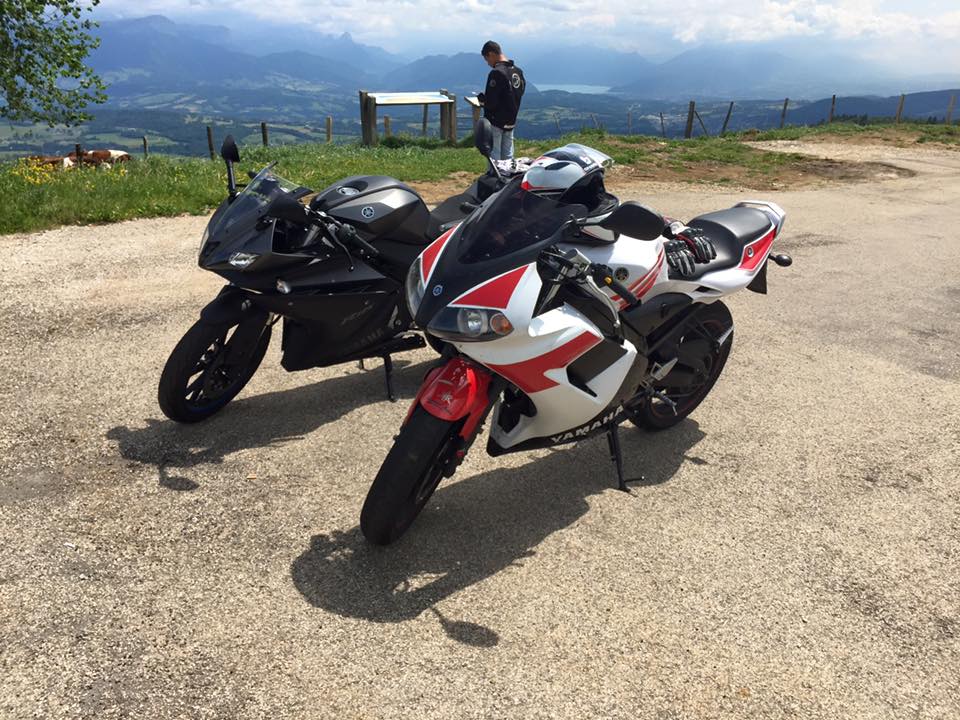

elle est bien propre malgres ses pb :confused: l etrier arriere je m en rappelerai sur la mienne 1h30 pour mettre des nouvelles plaquettes a cause du piston qui voulait rentrait que de travers une vrai merde rolleyes.gif
te plains pas de tes carénages je te montre les miens ils ont 20 kg de résine sur la gueule x)
