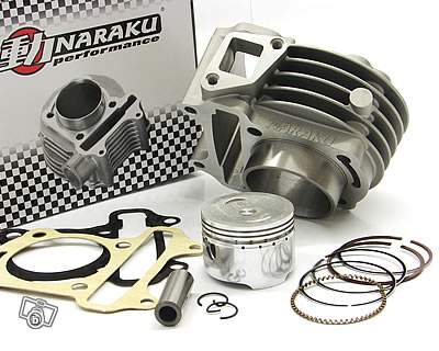

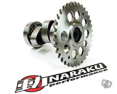

je possède un scooter chinois 4 temps et j’ai trouver un kit 80cc NAKARU et un arbre a cames Racing également de marque NARAKU pour scooter chinois en 4 temps .
sa augmente leur puissance .
ensuite j’entend parler de plusieur façon de débrider un scooter chinois 4 temps , est ce que quelqu’un peut me dire clairement et comment le faire les façons de debrider ces scoot !

-Un kit Nakaru 80cm3 (106euro)

avec tout l’atiraille : kit + arbe à came + gros carbu + pot « sport » + vario + embrayage + cdi « sport », tu taperas le 80 maxi avec une accélération plutot moyenne… sans parler du prix de tout ça ! autant équiper un 2 temps, c’est bien plus intéressant niveau perfs…

pour le kit je te conseil un kit 90 (52.4mm) de chez NARAKU (excellente marque) 200€

arbre à came NARAKU 70€

avec tout sa tu levera au démarage tu aura une excellent accélération et un bon 100km/h réel.
par contre si tu achète ce kit prend le soit chez boostycom (gy6.fr) ou sur racing planet.de et peut etre maxi scoot si ils en ont en stock.
donc au total compte environ 550€ de prépa

je comptai mettre un kit 80cc naraku

arbres a cames naraku

je conseil quand meme un changement de carbu pour un kit 80, prend un 24 sa sera mieux pour le scoot wink.gif
