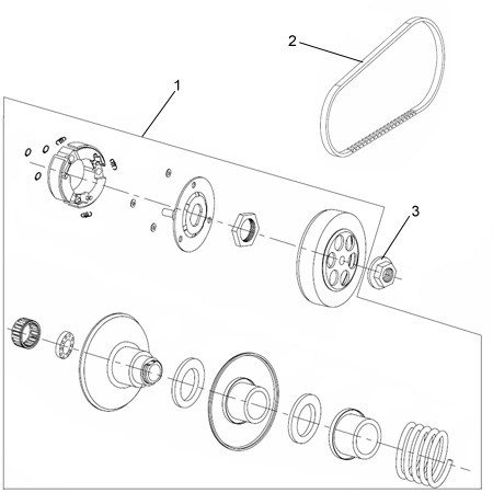

Par contre je ne vois pas la plaque qui briderait sur la vue éclatée…
Je n’ai pas encore démontée, elle se situerait a quelle endroit sur le vario stp?
Merci
salut sur la vue éclatée il n’y a pas l’air d’avoir de bride et pour que tu gagne en accélération il te faut des galets un peu plus léger Fumeur07.gif
En effet la plaque n’apparaît pas sur la vue éclatée, c’est idem sur les 4t, pourtant il y en a une ( ça doit être les pieces d’origine a la vente). Si c’est le cas, elle se trouve en dernier (côté Carter moteur)
