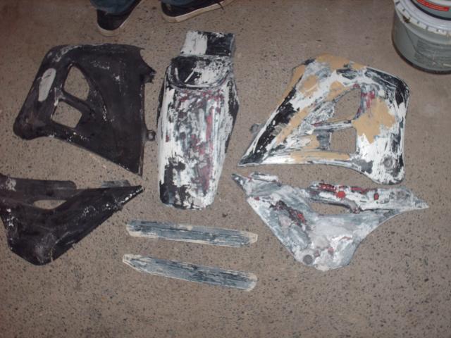

Il ne restera plus qu’a faire peindre les ouies + garde boue arriére en vert, et mes carénages seront terminés, je poste les photos demain, promis! Et vous verrez, ils sont dans un sale état undecided.gif

Bon alors, photos des carénages (ou carnage, comme vous voulez! 017.gif):

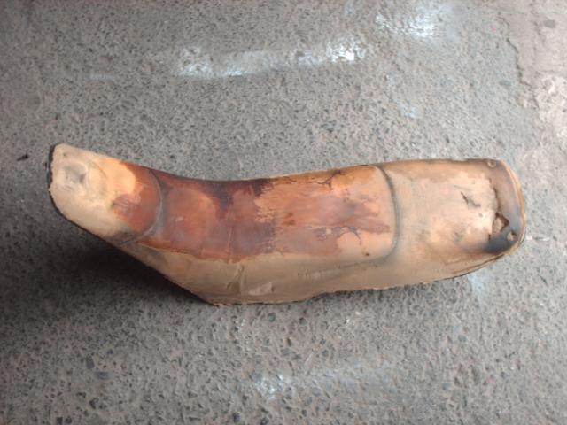

Et la mousse de selle, prête a recevoir sa housse, commande la semaine pro chez VPC bike je pense!

Je récapitule pour les carénages de la Gilera GSM:
- Cette semaine, peinture des plastiques latéraux (plaques numéro) en blanc.
- Dans une a deux semaines, peinture des ouies et du garde boue arriére en vert kawasaki.
Pourquoi en deux parties? Tout simplement car je fais un passage de carénages blanc, tous du même blanc brillant, et un autre passage pour mes peintures d’autre couleur, ça me revient moin cher.
