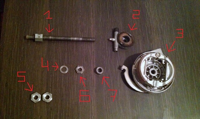

pour vous aidez, voici deux photos, la 1ere roue avant, la 2eme roue arriere:
le but est de me donner l’ordre de remontage avec les numéro
merci!

le problème c’est que j’ai une fourche ebr,et elle sont plus large que la tienne.

Ici tu as une vue éclatée très détaillée
http://www.oemmotorparts.com/oem5.asp?M=Peugeot&T=103%20%20-%2050%20cc&Y=1998&L=PE-103_MV&O=REAR%20WHEEL%20MVLM&F=PE-103_MV-CO&L2=PE-103_MV-CO
Moi je montais comme ça : 1 à droite de l’écrou de 7 puis 3 après le tendeur (sur ta photo) de l’autre coté à droite de l’écrou sur la photo, tambour (6) dans ta jante , ensuite 5, 2 puis 4.( A vérifier
Il me semble que c’est ça;

Flash réponds plutôt bien à ta question en ce qui concerne la roue arrière,
Sinon pour la roue avant je viens d’aller voir ma MVL:
En gros quand tu fais face à ta mob (tu as le phare avant qui t’éclaire quoi) de gauche à droite: écrou–>fourche–>écrou plus large—>entraîneur de compteur–>roue–>frein–>petit écrou—>fourche–>écrou

Edit: voilà les photos de l’axe avant (toujours face à la mob):
Attention, là on voit pas mais entre la fourche et le frein il y a un petit boulon, assez fin (sur ta photo ça serait le numéro 6 je pense, difficile a voir je voir pas l’épaisseur)
