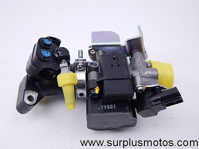

ya pas de kik que démarreur électrique et en plus de sa le carbu et bizarre dessus je mer une photo
oula bizarre le carbu

Salut, tu a touché à l’ensemble pipe/injecteur/papillon ? Dévisse l’ensemble de la culasse, en laissant tout branché, voir si l’injecteur crache bien (attention aux doigts). Sinon, il y a peut être une sécurité electronique quelque part, une manip a faire avec la clef ?
