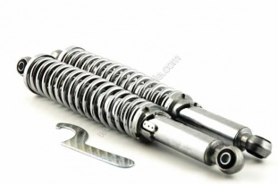

peut etre que des amortos de 103sp stile a ressort donnerais mieux mais bon , les gouts de chacun apres…
De ce genre?
http://medias.la-becanerie.com/cache/laBecanerie/w311h500-9525cfc51f3a03eb9361b10bdfe2891d.jpg
ça peut être pas mal du tout…

Autre chose, j’aimerai bien mettre des amortisseurs à ressorts, mais les dimensions fabricant de ceux que je trouve sont 2cm plus grandes que l’entracte que je mesure sur ma job… est ce normal? Parce que je ne voudrai pas me retrouver avec le « cul en l’air »…
wink.gif a mon avis c est le flotteur du carbu ou son boisseau qui est bloquer .
donc démontage. nettoyage et remontage wink.gif avec un joint de cuve neuf si possible .
ensuite pour le pot du lien … oui il si monte . c est un sito type origine donc pas de souci .
a verifier quand même le type de fixation du pot de ton cylindre … a écrou ou a bride wink.gif sa serais balot de commander un pot a fixation a bride et ne pas pouvoir le monter car son cylindre a une fixation de a écrou .
concernant les amortos … pour garder un look bas regarde du cote des amortos pour mbk ils sont plus courts .
sinon ta ceus de 102 et de 88 qui sont super courts . ou des adaptables prevues pour d autres mob comme les chappy .
wink.gif mais la attention car ils sont tous très courts . voir peut être même trop . donc renseigne toi dabors bien sur leur longueurs et mesure les tiens ainssi que la marge entre ta roue et ton garde boue avant de faire affaire .

Donc je l’ai pris avec des joints neufs et des amortisseurs chromés arrière en 32 mm à spirales.
