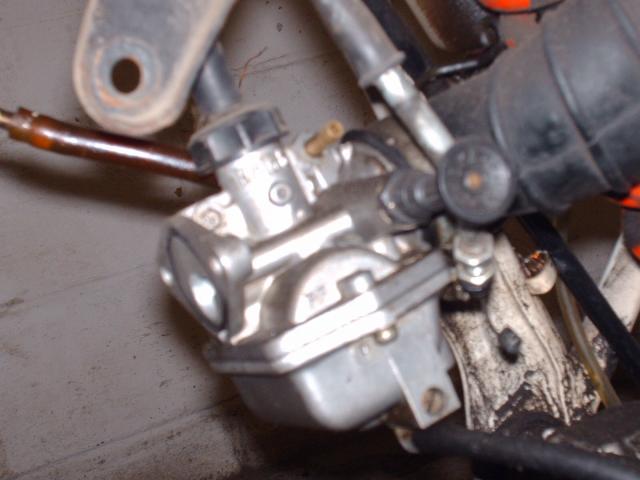

J’ai déja commencé à travailler dessus, comme vous pouvez le voir, mais j’ai encore beaucoup de boulot, des amis vienne m’aider à ponçer des piéces de temps à autre… c’est mieux que rien! Mon pére doit me remonter le moteur (merci!) un coup de pouce de plus, le magasin KLG-TRADING propose de bonne réduction donc budget allégé… je vais consacrer environ 500€ pour en faire une machine potable, les plus grosses modifications seront en 2010 (faute de temps et de budget), avec plus grosse fourche et amortisseur, frein disque à l’avant, kit moteur, pot et vilbrequin, debridage allumage…
Faites moi part de vos avis! Je sais que ça ressemble pas à grand chose, mais c’est un début…

Oui bonne base… je vais placer les photos au fur et à mesure, j’ai 2 MTX enfait, 2 moteurs, celui HS est en photo, l’autre est dans le carton, complet mais démonté…
