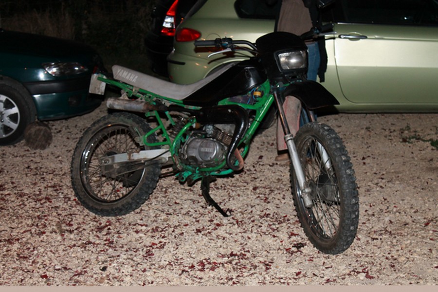

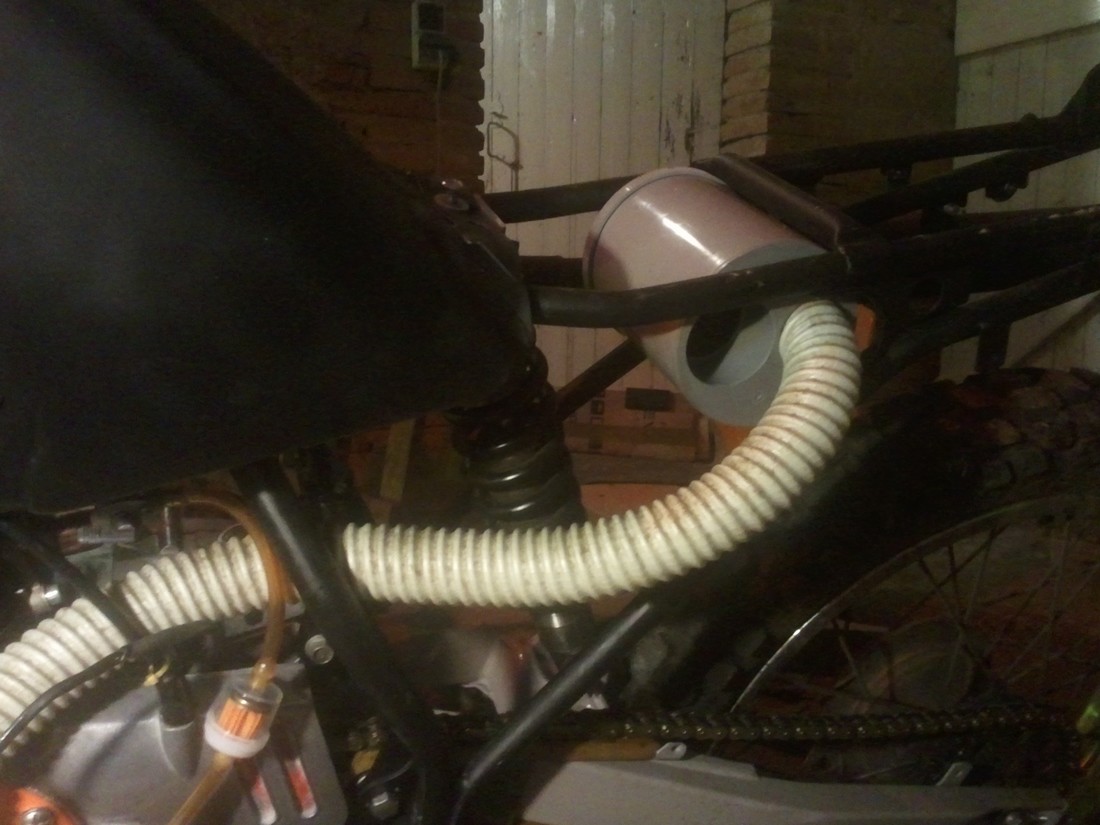

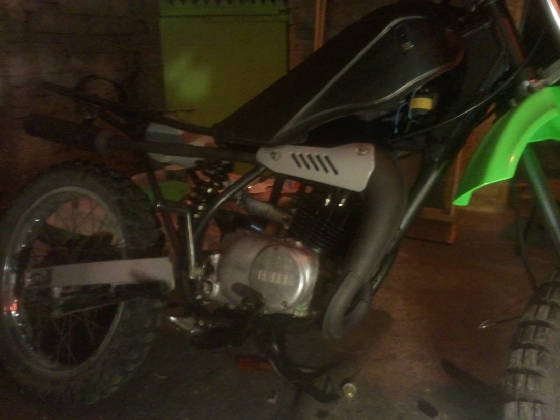

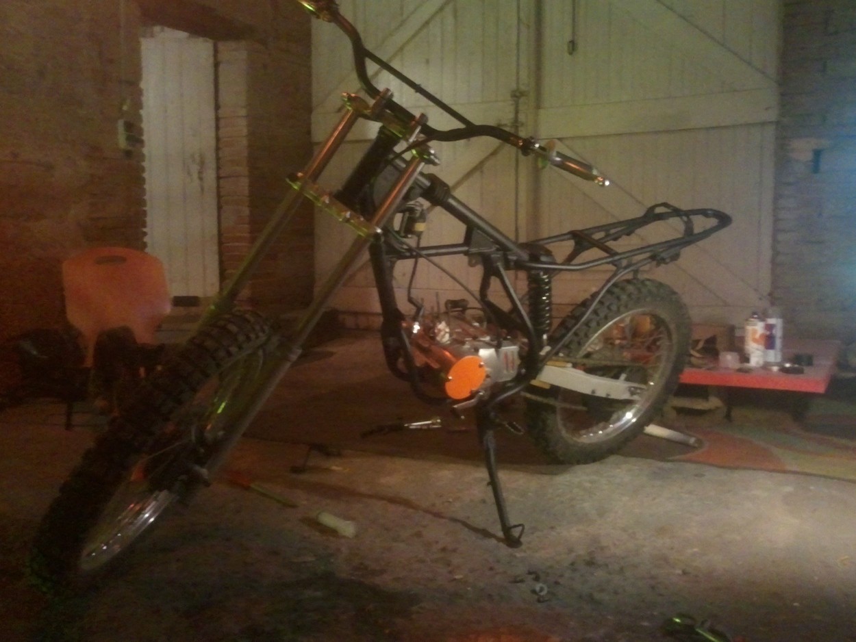

Merci pour l’astuce mais suis pas doué avec les insertion de lien dans les post ect… j’ai donc retailler mes photos, donc en voici quelques unes j’ai zapé les photo ponçage découpe soudures peinture etc… mais tout est « homemade »
et bientôt des photos de mon dt finit (bien que c’est jamais fini… y a toujours une broutille a améliorer smiley.gif
