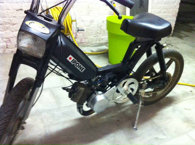

j’ai un petit souci voila j’ai refait une mob a partir d’un cadre de fox et d’un moteur de vogue donc celui sans variateur juste embrayage j’ai mis nouveau segments pot Conti long carburateur 15 nouvelle bougie et mes réglages sont bon car bougie couleur chocolat mais j’ai aucune accélération je doit quasi la lancer en poussant on ma dit de changer mon embrayage car il patinait peut-être vous le confirmez ? si je change le vilebrequin et que je met un long avec variateur d’origine pour Mvl ça changera quelque chose par rapport au simple embrayage ou c’est du boulot pour presque rien comme performances en plus ? est est ce normal que je ne monte que 65 compteur voiture qu’est-ce que je doit changer si je veux monter plus ? j’ai vu un beau kit 70 Barikit pas cher mais je ne sait pas ce que ça vaut et si ça va aller avec le carburateur de 15 et savoir si un kit se monte avec une culasse d’origine ? car les culasses de kit il n’y a pas de de-compresseur et ça va être dur de la démarrer sans de-compresseur je pense ? Non ?
merci d’avance a tous

c est pas plutot un cadre spx/rcx
sinon , oui c est sure que sans variateur tu est obliger de tirer long niveau transmission , donc pas top pour l acceleration .
la , soit faut augmenter son couple moteur , soit faut monter un vario et un bon choix de couronne et pignon .
je ne sait pas ce que c’est comme cadre je l’ai récupéré sans moteur sans roue ni amortisseur couleur verte pomme et orange griffé donc dégueulasse tu pense que c’est une rcx ? j’ai un deuxième moteur ou j’ai mis un vario d’apprêt vous je devrait mettre celui avec vario ?

après un regard plus long sur les tofs , je confirme , c est un cadre de 103 .

après un regard plus long sur les tofs , je confirme , c est un cadre de 103 .sinon , si tu a un bas moteur a variateur en bon etat , oui tu peut le monter sans soucis .

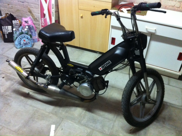

bon voila j’ai monte mon moteur avec variateur maintenant j’ai bien plus d’accélération mais elle monte 50 puis stagne la jusqu’à ce qu’il y ait une descente et la elle part a 70 qu’elle est la prochaine étape pour que la monté de vitesse soit plus réguliére ?
mon pot conti si il n’est pas fait pour de l’origine il est prevu pour quoi alors ?
tu a l’air de t’y connaitre Mr steffen si tu ne veut pas que je fasse du bricolage de kit et de conneries inutile comme tu dit explique moi ce que je doit mettre dessus j’ai les moyens je refait cette mobylette pour le plaisir et pour aller travailler car quand il fait bon c’est mieux que la voiture et je ne veut en aucun cas faire un truc de bricolage qui va tomber en panne toute les semaines alors aide moi s’il te plait
et mon moteur n’est pas du tout un truc bricolé je l’ai refait complétement a neuf piston bielle renforcée segments décompresseur joints pipe d’admission carburateur clapets allumage j’ai été jusqu’à changer la durite d’essence le robinet les poignet freins et tout les câbles freins accélérateur et décompresseur.

bon voila j'ai monte mon moteur avec variateur maintenant j'ai bien plus d’accélération mais elle monte 50 puis stagne la jusqu’à ce qu'il y ait une descente et la elle part a 70 qu'elle est la prochaine étape pour que la monté de vitesse soit plus réguliére ?
Bien regler le vario et la demultiplication.

En plus de la transmission qu’il faut revoir (pignon, couronne et longueur de chaine), l’idéal serait de partir sur une config de base, fiable et classique:
-pot de détente: er1, g3, kenji à pompe, f50, serpentin…
-admission complete en 15 avec les réglages et des clapets en carbone
-un réglage fin du variateur, pour que le vario s’ouvre au moment de la plage d’accord du pot.
Laisse le reste du moteur d’origine pour la fiabilité.
Elle part dans les déscentes parce que c’est le moment ou le moteur prend le plus de tours et le conti s’accorde à ce moment la.
Avec une transmi courte et un pot s’accordant sur de l’origine, le départ se fait plus tot.
Je te conseille de lire tout ce que tu peux sur le net concernant les pots, les réglages vario, la transmission… il y a de bons tutos sur mobcustom, mais aussi ailleurs.

Ton pot conti est donné pour fonctionner parfaitement sur un moteur aux diagrammes élevés, sur ce moteur d’origine (aux diagrammes bien plus faibles) ça ne fonctionne guère mieux qu’un pot d’origine (à cela je veux dire que c’est pas le top…).
Le soucis c’est que pour que ça fonctionne à peu près bien avec ce pot, va falloir tirer court niveau transmission ! Je m’orienterais au moins vers du 1156 voir 1056 si vraiment tu veux que ça tire. Pas plus court.
De plus il faut régler le variateur, pas l’embrayage, les billes c’est pour l’embrayage, ni touche pas pour le moment. Des tutos pour régler les varios, il y en a partout !
